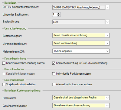

Hallo @Uwe_Lutz ,
folge Einstellung sind für den Kleinunternehmer hinterlegt (wir haben auch schon ISt-Versteuerung probiert) :
Nach (nicht möglicher) Änderung der Buchung in der Buchungszeile wurde eine DATEV Fehlernummer angezeigt (ich glaube #REW90477) zu der es auf jeden Fall in der DATEV Hilfe und der community keine Treffer gab....

wenn die Einstellung auf "keine USt" steht (und das müsste hoffentlich in LEXoffice entsprechend möglich sein), dürften die Buchungen nicht mit abweichender Steuerbehandlung (also das I in der Spalte AP) übergeben werden.
Testen Sie doch mal, ob die Übernahme möglich ist, wenn Sie dies manuell in der CSV-Datei rausnehmen. Dies sollte natürlich keine Dauerlösung sein, hilft aber ggf. den Fehler weiter einzugrenzen.

In lexoffice ist ebenfalls die Kleinunternehmereigenschaft für das betreffende Jahr 2022 hinterlegt. Lexoffice bucht ja auch auf das richtige SKR-Konto für Kleinunternehmer. Die Schnittstelle funktioniert auch für alle Rechnungen und deren Zahlungen, bei denen keine Abschlagrechnungen vorab gestellt worden sind.
Wenn in der Stapeldatei alle Eintragungen der der Spalte AP vor Import in Rewe gelöscht werden, werden auch die Sachverhalte mit Abschlagrechnungen in DATEV richtig verbucht.
