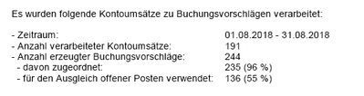

Wenn Sie Bankbuchungen Erzeugen, kommt hinterher ein kleines graues Fenster, Dort kann man über die Schaltfläche "Protokoll" das Verarbeitungsprotokoll aufrufen. (An dieses Protokoll kommt man nur dran, wenn die Vorschläge frisch erzeugt wurden - danach kommt man nicht mehr an das Protokoll) Das sah bei mir dann z.B. so aus:
Von dieser Erkennungsrate wird gesprochen.
Wie viele Lerndateieinträge letztlich für die Erkennungen verwendet werden ist unerheblich.
Übertrieben dargestellt: Wenn Sie 100 Lerndateieinträge haben, aber nur 20 Lerndateieinträge die Zuordnungsquote von 96% auslösen, ist es theoretisch egal, ob 80% der Lerndateieinträge unbrauchbar sind, oder nicht. (Hierzu gibt es ja auch noch die "Einstellungen Bank Buchungsvorschläge erzeugen" in der "Lerndatei Bank"). Wenn aber 80 % der Lerndateieinträge nur eine 20%ige Erkennungsquote erzeugen, läuft was schief.
Für mich ist in meinem Praxisalltag wichtig, dass ich keine/kaum rote Symbole in den Buchungsvorschlägen habe.
Wenn ich das berücksichtige und meine Lerndateieinträge kontinuierlich erweitere, und außerdem bei falsch zugeordneten Buchungsvorschlägen meine vorhandenen Lerndateieinträge überprüfe und berichtige komme ich fast immer auf diese Quote in einer Buchhaltung.
Man muss eben immer wieder etwas verbessern.... manchmal verwendet man falsche Erkennungskriterien, oder manchmal Ändert sich einfach ein bisheriges Kriterium widererwarten ab und muss angepasst werden.
Viele pflegen die Lerndateieinträge auch einfach nicht - teilweise auch aus Unwissenheit, weil sie nicht wissen, wie sie die optimalen Kriterien für den Lerndateieintrag festlegen sollen, oder gar nicht mit dem *-Platzhalter umgehen können. Das sehe ich (leider) sehr oft im Kollegenkreis.
