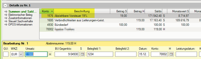

Hallo zusammen, gibt es eine Möglichkeit, die Funktion "Leistungszeitraum" irgendwie auszutricksen.
Sachverhalt:
Mdt., Bilanzierer, Istversteuerer bekommt Eingangsrechnung, Datum und Leistungszeitraum in 2021, Zahlung in 2022.
Faktisch muss das ja alles in 2021, Vorsteuer kann auch noch in 2021 gezogen werden.
Wenn man jetzt Leistungszeitraum 31.12.2021 und auch bei Rechnungsdatum 31.12. in der Buchhaltung 2022 erfasst, dann macht er das ganz toll, schreibt sogar bei Rechnungsdatum den 31.12.2021 (!!!) in die Buchhaltung. Trotzdem macht der leider "Vorsteuer im Folgejahr abziehbar", was aber leider falsch ist.
Ich weiß, dieser Fall ist nicht der Hauptanwendungsfall von Leistungsdatum, würde aber bis auf diese falsche "Vorsteuer Folgejahr" perfekt passen. Daher jetzt die Frage, ob man mit irgendeinem Steuerschlüssel z.B. die Funktion austricksen kann?
LG und Danke schonmal
