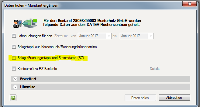

Hi,
noch ein kleiner Hinweis zu den abzutippenden Primanoten: Buchungsstapel können auch im RZ bereitgestellt werden (Bestand | Exportieren | DATEV-Format) in dem Dialogfenster statt dem Laufwerkspfad das RZ verwenden:
Die "gegenüberliegende Seite kann dann über Mandant ergänzen die Buchungsstapel abholen und verarbeiten.
Das funktioniert innerhalb von Minuten, eine "Wartezeit" wie beim normalen Senden (gem.  Datenfahrplan ) entfällt.

ja stimmt, das geht ja mittlerweile auch und das würde ich auch der variante mit den primanoten als daten vorziehen. so hat man zwar den datenaustausch aber nicht das problem, dass immer alles (also der ganze bestand) hin und her gesendet wird. das wäre doch DIE lösung für das problem des TE
