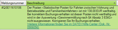

Welches Konto ist eigentlich für Fahrten des Unternehmers zwischen Wohnung und Betrieb bei Nutzung eines Privat PKW bei einer EÜR vorgesehen? Das Konto 4678 wird bemängelt:

Wir buchen auf das Konto "4590 Kfz-Kosten betr. Nutzung Kfz im Privatvermögen".

Auch wenn das Konto mit 46 anfängt, sind es keine Reisekosten, die angegebenen Konten sind m.E. schon die richtigen, 4678 als Gegenkonto, 4680 als Konto.

Die Konten 4678 und 4679 sind für den Fall gedacht, dass der Unternehmer mit einem Geschäftswagen die Strecke Wohnung<->Betrieb zurückliegt. Handelsrechtlich sind sämtliche Ausgaben die damit im Zusammenhang stehen zunächst abziehbar. Steuerrechtlich ist nur die Kilometerpauschale abziehbar. Deshalb gibt es diese beiden Konten über die man den Split abzugsfähig/nicht abzugsfähig versucht zu steuern (siehe auch Datev Dok.: 5361192)
Da es sich im vorliegenden Fall aber um ein Privatfahrzeug handelt, liegen schon mal begrifflich gar keine Fahrzeugkosten vor die abzugrenzen wären.
Da es sich jetzt "nur" um die Kosten der Entfernungspauschale für den Unternehmer handelt, ist es gleichzusetzen mit den Fahrtkostenerstattungen an Arbeitnehmer. Diese werden auf das Konto 4152 "Sachzuwendungen und Dienstleistungen an Arbeitnehmer" verbucht. Ein adäquates Konto für den Unternehmer existiert im Standardkontenrahmen nicht. Daher bin ich auch bei der Lösung von @shasieber  dieses über das Konto 4590 zu buchen. Das Gegenkonto könnte Privateinlage sein.
