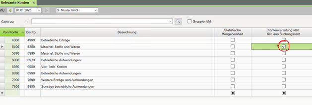

Wir haben das ganze Jahr über in der Finanzbuchhaltung mit Kostenstelle gebucht. Jetzt möchte ich gerne eine Kontenverteilung machen. Aber leider greift ja immer die Kostenstelle der Finanzbuchhaltung, soweit ich das verstanden habe. Gibt es eine Möglichkeit, diese Funktion dennoch zu verwenden, ohne die Kostenstelle in der Finanzbuchhaltung rauszunehmen?
eliansawatzki
Nachricht 2 von 13
1099 Mal angesehen
Sie können in den Stammdaten der Kostenrechnung unter "relevante Konten" definieren, dass die Kontenverteilung anstelle der eingegebenen Kostenstelle verwendet werden soll:
*Testdaten
