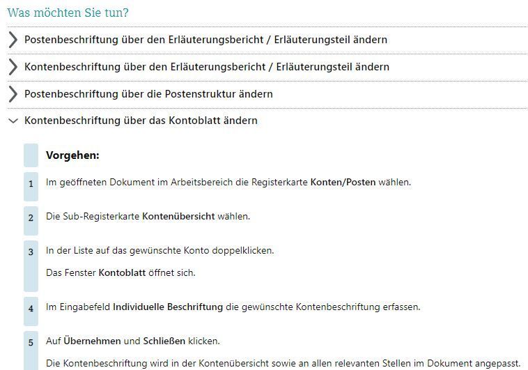

wenn Sie die Beschriftung analog Hilfe-Dokument 9220251 ändern, sollte es funktionieren. Falls nicht, Bedarf es einer genaueren Analyse. Melden Sie sich hierzu mit Ihrer Beraternummer beim Kundensupport, z. B. durch die Anlage eines Servicekontakts.

ich möchte keine individuelle Kontenbeschriftung aus Kanzlei Rewe nach AP Compact übernehmen sondern die Beschriftung in AP Compact ändern. Hierzu wird in dem angegebenen Dokument allerdings nichts gesagt.
In AP kann ich die Beschriftung nur ändern, wenn ich über Konto aufteilen oder verdichten gehe.

ich habe eben nochmal das o.g.  Hilfe-Dokument 9220251 angesehen. Darin ist folgende Passage enthalten:
Ist bei Ihnen die Änderung so möglich?
Jochen Scheer
