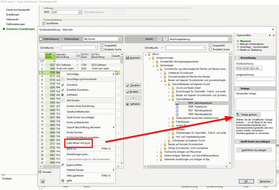

Sie finden die Lösung im von @marcohüwe bereits zitierten Dokument 9211768 Vorlage für Kontenüberleitungstabelle auswählen im Infokastenℹ️ Kontenüberleitung für Personenkonten mit Endnummernlogik:
Nachdem Sie im ASCII-Import-Assistenten unter Erweiterte Einstellungen den Haken für die Durchführung der Kontenüberleitung gesetzt haben, können Sie in der Rubrik Überleitungstabelle die Schaltfläche Bearbeiten auswählen.

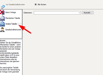

Wählen Sie anschließend im Fenster Kontenüberleitung - Alternativ EigenschaftenAllgemein | Vorlage einlesen.
In der Rubrik Fremdkontenrahmen können Sie nun hinterlegen, welchem DATEV-Standardkontenrahmen die Daten aus dem Vorsystem entsprechen und welche Sachkontenlänge die zu importierenden Daten haben.
Stimmen diese Angaben mit den Angaben des geöffneten Bestandes überein, wird in der Rubrik Kontenumfang die Auswahl nur Gesellschafterkonten aktiv. Anschließend können in der Kontenüberleitung nur diese Konten zugeordnet werden.
In allen anderen Fällen müssen alle in der Importdatei enthaltenen Konten zugeordnet werden.
