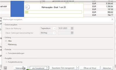

seit dem letzten Update von DATEV (Jahreswechselversion) und dem Update unserer Office-365 Produkte, ist es nicht mehr möglich aus dem Kanzlei-Rechnungswesen heraus, E-Mails in Outlook einzustellen (Mahnungen).
Kanzlei-REWE hängt sich bei der Erstellung der ersten Mail auf und kann nur durch kompletten "Abschuss" geschlossen werden.
In Outlook haben wir sogar die Sicherheitseinstellung abgeändert, damit die Nachfrage ob das Programm zugreifen darf, nicht mehr erscheint.
Aber auch diese Einstellung brachte keine Verbesserung.
Es braucht jetzt oft 2-3 Anläufe (nachdem Kanzlei-REWE zwangsbeendet wurde), damit Mails erstellt werden.
Kennt jemand dieses Phänomen? Gibt es Abhilfe?

nach Ihrer Schilderung verwenden Sie für die Übergabe der Mahnungen an Microsoft Outlook die Versandoption "unterdrückter Versand/Simple-MAPI".
Haben Sie mal die Option mit Ablage im Entwurfsordner ausprobiert? Bei dieser Variante entfällt auch die Sicherheitsabfrage für Microsoft Outlook und Sie brauchen keine Sicherheitsoptionen ändern.

Allerdings haben wir die Option, dass die Mails erst als Entwurf abgelegt werden, bereits von Anfang an aktiviert.
Sicherheitsabfrage auf dem TS kam trotzdem.
Aber wie geschrieben löst die Deaktivierung der Sicherheitsabfrage das Problem ja auch nicht.
