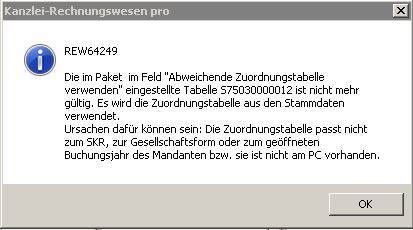

begegnet Ihnen diese Meldung denn auch bei Ihren Paketen bzw. passen Sie das ständig an ?:
Das wäre für mich schon eine Stelle im Programm, womit sich die Paketlösung jahresübergreifend selbst disqualifiziert.
Im Übrigen stimme ich Herrn Müller und Gleichgesinnten zu: Hier sollte gar kein Paket nötig sein.
Beispiel: 2x Jahresübernahme für eine Komplementär-GmbH 2014 -> 2015 -> 2016.
Selbst was ich vor 1 Minute im JA 2015 einrichte wird dann in 2016 verworfen und durch "temporäre Auswahl" ersetzt.
Also für DATEV und die Priorisierung: Wir wünschen hier auch eine Anpassung (als Idee falls sich kein "Standard" finden lässt -> die altbewährte Übernahme der Vorjahreseinstellung) !
