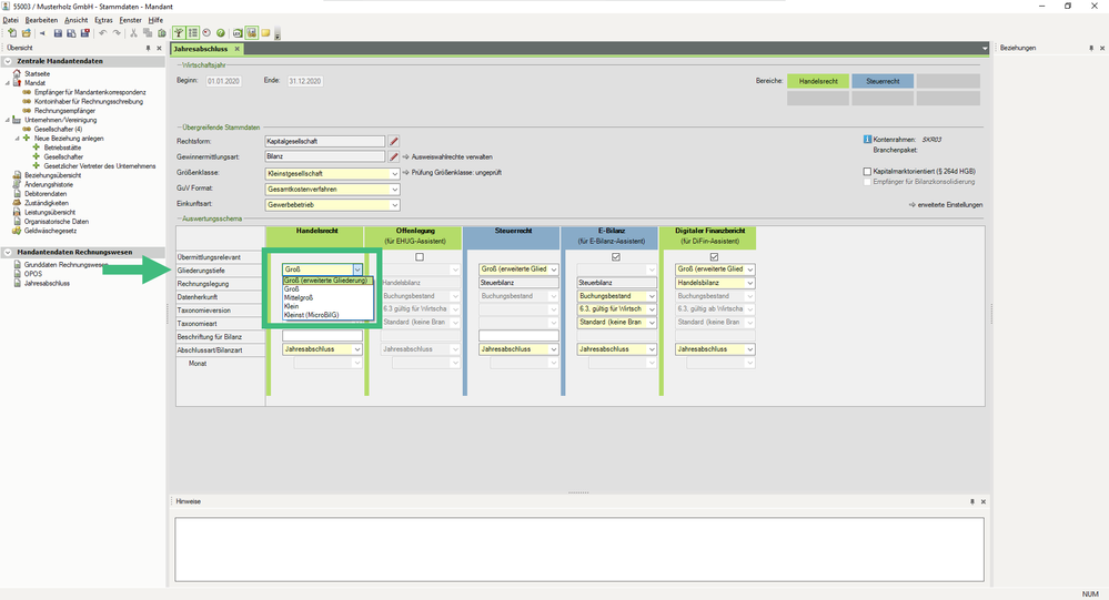

Hallo @Tina2,
die Gliederungstiefe ("Ausgabestruktur") können Sie wie gewohnt in den Stammdaten abändern. Mit dem Unterschied, dass Sie im neuen Jahresabschluss nicht mehr eine sperrige Bezeichnung einer Zuordnungstabelle auswählen müssen, sondern die gewünschte Gliederungstiefe direkt einstellen können. Da ich nicht weiß welche Zuordnungstabelle Sie im Vorjahr hatten 🤔, ist es schwierig einen Vorschlag zu machen. Ich vermute allerdings, dass Sie eine Zuordnungstabelle mit Gliederungstiefe Groß oder Groß (erweiterte Gliederung) hatten.
Welche Zuordnungstabellen den Gliederungstiefen entsprechen, finden Sie auch in dem nachfolgenden Dokument: Passende Gliederungstiefe für die Jahresübernahme auf Basis von Kontenzwecken in der Berichtsschreibung (Dok.-Nr. 1018597)
Aufruf aus Kanzlei-Rechnungswesen: Stammdaten | Mandantendaten | Jahresabschluss | Bereich Auswertungsschema | Gliederungstiefe
Bezüglich Berichtsschreibung: Ich kann ich Ihnen als übergreifendes Dokument das Folgende empfehlen: Abschlussprüfung/Bilanzbericht: Notwendige Anpassungen für den neuen Jahresabschluss auf Basis von Kontenzwecken (Dok.-Nr. 1009211). Das Dokument von @wwinkelhausen wird dort auch verlinkt, danke fürs posten 🙂.
