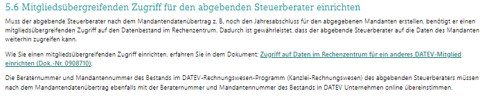

Die empfohlene Lösung (mitgliedsübergreifene Freischaltung) ist in folgendem Info-Dokument unter Pkt. 5.6 beschrieben:
DATEV Unternehmen online: Mandantendaten zwischen 2 Mitgliedschaften übertragen
