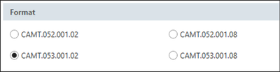

ich habe mir die XML-Datei des Umsatzabrufs per ProfiCash mal näher angeschaut
... dort steht :
xmlns="urn:iso:std:iso:20022:tech:xsd:camt.052.001.08"
Beim CAMT-Export aus ProfiCash heraus werden folgende Formate angeboten :
... hier scheint es also doch noch mehrere Varianten für das CAMT-Format zu geben
Keine Ahnung, was die Datev voraussetzt, wir arbeiten ja immer noch mit MT940
