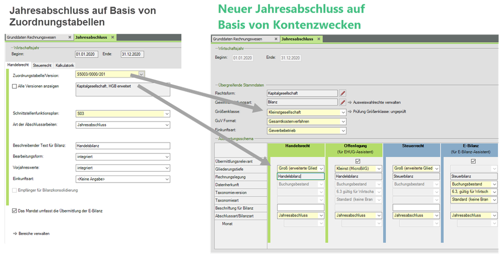

Sie können wie im Jahresabschluss auf Basis von Zuordnungstabellen auch im neuen Jahresabschluss auf Basis von Zuordnungstabellen die Bilanz und GuV detaillierter ausgeben. In Ihrem Fall durch Einstellung der Gliederungstiefe Groß (erweiterte Gliederung). Wir werden voraussichtlich in Zukunft die Zuordnungstabelle aus dem Vorjahr bei der Umstellung berücksichtigen, bisher war nur die Größenklasse ausschlaggebend.
Ausführliche Antwort🐌:
Im neuen Jahresabschluss wird in den Stammdaten unterschieden zwischen:
  • Größenklasse und
  • Gliederungstiefe.
Größenklasse: Die Größenklasse wird bei Rechtsformen benötigt, welche nach dem HGB grundsätzlich buchführungspflichtig und offenlegungspflichtig sind (§§ 267, 267a HGB).
Gliederungstiefe: Je nach Größenklasse sind verschiedene Gliederungstiefen einstellbar. Die Gliederungstiefe bestimmt wie detailliert die Bilanz und GuV gegliedert sind. Es kann keine niedrigere Gliederungstiefe als Größenklasse eingestellt werden. Also zum Beispiel bei einer großen Kapitalgesellschaft (Größenklasse) kann keine Gliederungstiefe Kleinst (MicroBilG) eingestellt werden.
Um auf Ihr Problem zurückzukommen:
Eine Änderung der Größenklasse löst ihr Problem nicht. Die Lösung Ihres Anliegens ist: Gliederungstiefe auf Groß (erweiterte Gliederung) ändern. Bei dieser Gliederungstiefe gibt es weitere Posten im Vergleich zur HGB-Gliederung Groß. Nachfolgend der Vergleich der Gliederungstiefen:
In den nachfolgenden Screenshots im Programm gezeigt im Vergleich Jahresabschluss auf Basis von Zuordnungstabellen und neuer Jahresabschluss:

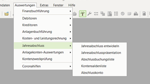

Wir des irgendwann wieder ermöglicht, über die Auwertungen direkt angezeigte Kontennachweise ausdrucken zu können? Wir gehen jetzt den Umweg über Bestand/ ausgeben/ PDF erstellen bzw. drucken. Das ist mühsam und nervt alle Mitarbeiter.

In Jahresabschluss entwickeln können Sie den Kontennachweis über Rechte Maustaste | Gewinn- und Verlustrechnung bzw. Bilanz drucken🖨. Wenn als Drucker den SkyPDF pro Driver auswählen, bekommen Sie den Kontennachweis auch als PDF-Datei.
Stört Sie hier die Optik? Möchten Sie den identischen Kontennachweis drucken wie über Jahresabschluss ausgeben (Aufruf: Bestand | Ausgeben | Jahresabschluss)? Was ist der Prozess dahinter? Für was wird der Ausdruck/Export benötigt? Hilft Ihnen ggf. die neue Notiz-/Statusfunktion?
Gerne halte ich Ihre Anregung bei uns fest📮. Zugleich muss ich Ihnen jedoch sagen, dass aktuell diesbezüglich keine Änderung geplant ist.
