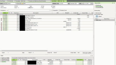

gibt es eine "OPOS-Liste" oder Auswertung für die Sachkonten mit OPOS Funktion?
Hintergrund: Ich habe die Rechnungsabgrenzungsposten brav über die WK-Buchungen und mit korrektem Belegfeld1 gebucht. Soweit möglich, sind auch alle ausgeglichenen Positionen ausgeziffert.
Kann ich mir nun eine Auswertung ausgeben lassen, welche Werte zum 31.12. noch offen sind?
Über die Ausziffernfunktion kann ich mir alle Werte (inklusive Vorjahreswerte) nach dem Belegfeld sortieren und mit den Excel-Listen abgleichen. Über eine schnellere, einfachere und übersichtlichere Lösung würde ich mich aber mehr freuen 😄

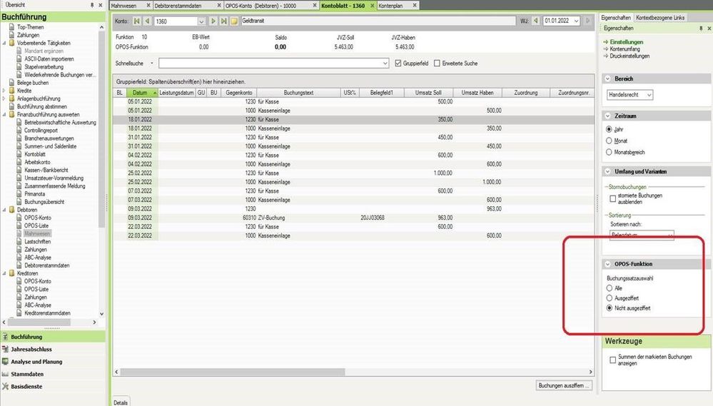

eine OPOS-Liste für Sachkonten gibt es zum aktuellen Zeitpunkt nicht.
Ihre Anregung dazu habe ich aufgenommen.
Vielleicht hilft Ihnen die Auswertung Kontoblatt weiter?
Das Kontoblatt öffnen und für die Sachkonten unter Kontextbezogene Links die OPOS-Funktion einrichten.
Danach steht Ihnen die Buchungssatzauswahl mit den Filtermöglichkeiten zur Verfügung.

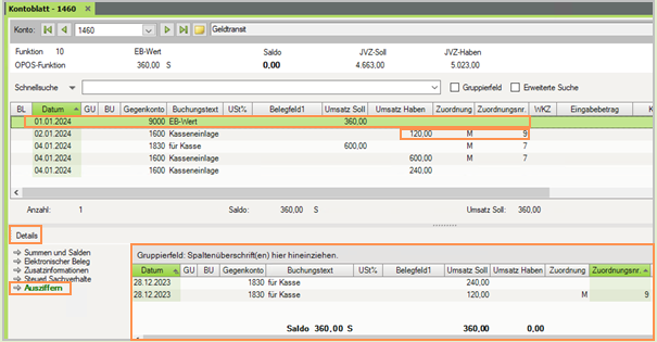

ich gehe davon aus, dass bei Ihnen bei den betroffenen Sachkonten die Funktionen "Ausziffern EB-Wert mit Einzelbuchungen" aktiviert ist.
Wenn Sie im Kontoblatt die EB-Buchung markieren, können Sie unter Details | Ausziffern alle Buchungen des Vorjahrs sehen, die Bestandteil des EB-Werts sind (Dok.-Nr.: 1071556 Kap. 3.2.3).
Ausgezifferte Buchungen erkennen Sie an dem Kennzeichen M in der Spalte Zuordnung.
Die zugehörigen Zuordnungspaare des aktuellen Jahrs werden nicht angezeigt.
Bei Bedarf können Sie sich die Inhalte nach Excel (Liste öffnen mit Excel) ausgeben.
