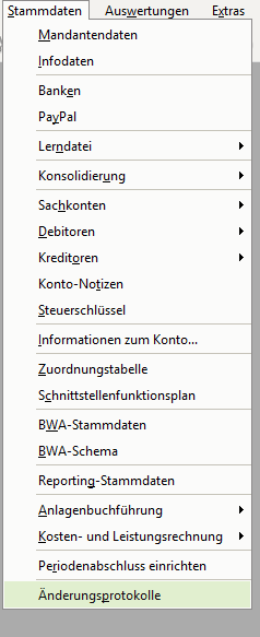

Sie können das Änderungsprotokoll zu den Grunddaten Rechnungswesen im Programm Rechnungswesen aufrufen:
Dort sehen Sie dann auch, wer wann was geändert hat.
