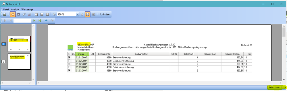

Wunsch:
Das Fenster: "Buchungen ausziffern" läßt sich mit einem Mausklick einseitig drucken. (inclusive Summe der angewählten Posten.)
Der Standard produziert leider dieses mehrseitige Dokument:

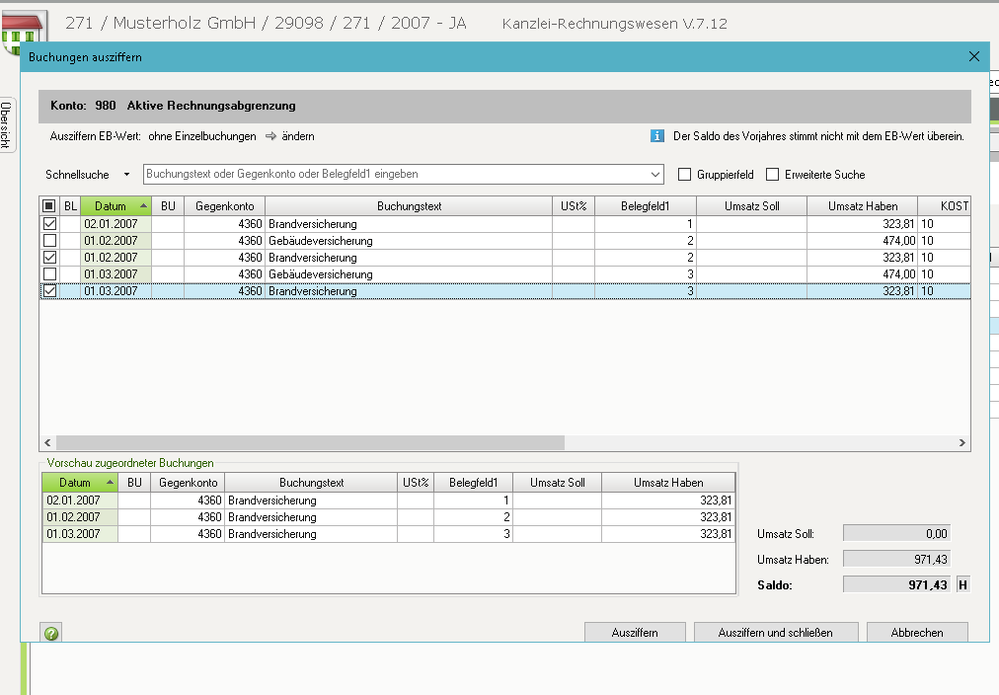

Wunsch 2:
Wenn ein OPOS- Konto einen mehrjährigen Saldo aufweist, dann möchte ich die Möglichkeit haben, dieses Konto mit allen offenen Posten zu dokumentieren, wie es bei den Kontokorrent- Konten üblich ist.
Beispielsweise Darlehen: (ohne Nutzung der Darlehensfunktion) zum Abgleich einer Tilgungsliste.
Das Darlehenskonto wird per OPOS- Konto eingerichtet (Ausziffern mit EB)
Folglich bekomme ich im Fenster: "Buchungen ausziffern" eine Bildschirmauswertung über das komplette Darlehen - von der Auszahlung über alle Tilgungen. (Leider ohne lfd. Saldo pro Belegnummer)
Wunsch: Einfache Druckfunktion (nach PDF) in Form eines DATEV Kontoblattes mit ordentlichen Titel, usw..

Hier geht es primär nicht um das Ausziffern, sondern einfach um den Druck bzw. Export eines Kontos mit den Buchungen über 10 Jahre. Im Fenster !Ausziffern" habe ich alles, wie in einem normalen Kontoblatt.
Beispiel: Ein Darlehnskonto mit allen Zahlungen, damit ich dem Mandanten zeigen kann, wieviel er bereits getilgt hat.
Also: Soll - Haben & Summe mit angeben, wie beim normalen Kontoblatt.
Unverständlich, daß am das weder sinnvoll drucken, noch per Zwischenablage nach Excel kopieren kann, wie aus der normalen Kontoansicht.

Welche Information gibt es denn in dem Ausziffern-Dialog, die es im normalen OPOS Konto nicht gibt?
Nachricht 10 von 11
129 Mal angesehen
Es geht <nicht> um Kontokorrent- Konten.
Es geht um normale FiBu- Konten mit optional aktivierter OPOS- Funktionen, wie z.B. Darlehns- Konten.

Hallo @martinkolberg ,
beim Inhalt des Fensters "Buchungen ausziffern" handelt es sich um die n i c h t a u s g e z i f f e r t e Buchungen.
Wie @dirkschmakies bereits beschrieben hat, gibt es die Möglichkeit über Excel.
Der Workaround ist:
  • Kontoblatt aufrufen und über die Einstellungen | OPOS-Funktion die Buchungssatzauswahl "Nicht ausgeziffert" markieren
  • anschl. kann der angezeigte Inhalt des Kontoblatts nach Excel exportiert werden
Hinweis dazu gibt es im Dokument 1036323 Kapitel 3.2.3
Wie geht man vor:
Bei Nutzung der OPOS-Funktion | Ausziffern EB-Wert mit Einzelbuchungen.
  • EB-Buchung markieren
  • anschl. unter Details | Ausziffern nach der Spalte Zuordnung sortieren
  • die nicht ausgezifferten Buchungen der Vorjahre markieren und über Kontextmenü kopieren
  • den Inhalt der Zwischenablage in Excel einfügen
oder
  • über Kontextmenü | Liste öffnen mit Excel wählen
  • und in Excel die Spalte Zuordnung sortieren
