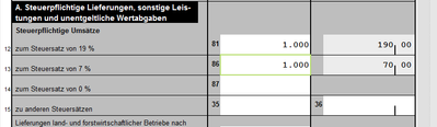

Ich wollte gerade eine USt-Voranmeldung für Januar 2023 über das Programm DÜ Formulare Rechnungswesen übermitteln. Dabei habe ich festgestellt, dass die Umsatzsteuer bei den Umsätzen zu 7% in der Addition nicht berücksichtigt wird.
Hat sonst noch jemand das Problem?

Gerade mal ausprobiert - gleiches Ergebnis:

Update 03.02.2023:
Im Programm DÜ Formulare Rechnungswesen 3.2 / 3.21 tritt im Formular Umsatzsteuervoranmeldung der Fehler auf, dass bei manueller Eingabe die Umsätze folgender Zeilen nicht in der Summierung berücksichtigt werden:
  • Zeile 13 - Steuerpflichtige Umsätze (7%)
  • Zeile 25 - Steuerpflichtige innergemeinschaftliche Erwerbe (7%)
  • Zeile 28 - Steuerpflichtige innergemeinschaftliche Erwerbe neuer Fahrzeuge (Kennziffer 96).
Der Fehler wird mit dem Hotfix T0000174-03220 behoben, der voraussichtlich am 06.02.2023 bereitgestellt wird.
Alle Informationen stehen auch im heute veröffentlichten Dokument  UStVA mit DÜ Formulare Rechnungswesen übermitteln - Es werden nicht alle Steuerbeträge in Zeile 36 berücksichtigt.
Hallo @shasieber,
ich konnte den Sachverhalt nachvollziehen und habe ihn bereits zur Klärung weitergegeben. Sobald ich dazu eine Rückmeldung erhalte, informiere ich hier.
Als Workaround können Sie die Eingabe oder den Import der Werte auf dem Blatt Konsolidierung nutzen. Die anschließende Übernahme in das Formular erfolgt mit korrekter Summenbildung.
