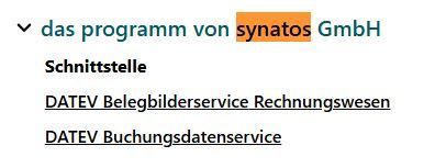

Eine kurze Suche auf dem DATEV Marktplatz brachte Klarheit.
Quelle: https://www.datev.de/web/de/marktplatz/datev-schnittstellen-anbieter#:~:text=das%20programm%20von%20synatos%20GmbH
Somit bestätigt das meine Vermutung.

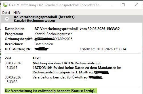

Das kann eigentlich nicht sein. Denn selbst wenn keine Daten im RZ bereitstehen, kommt folgende Meldung:

Meldung aus dem DATEV-Rechenzentrum:
#RZDQ320H Es sind keine aktuelleren Daten zu dem Mandanten im Rechenzentrum gespeichert
