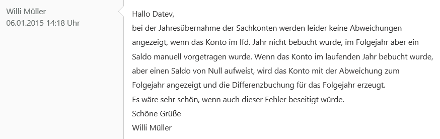

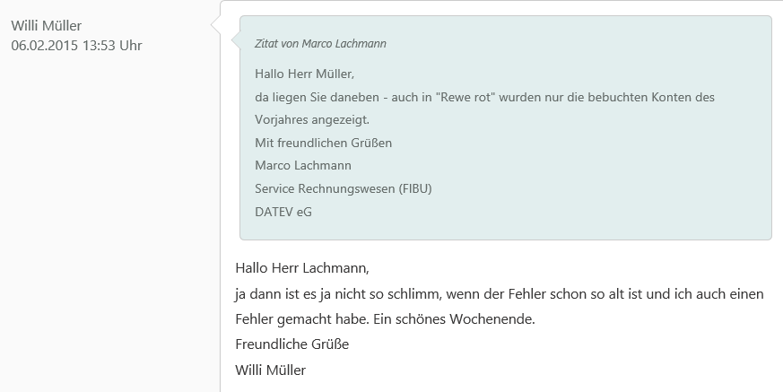

haben Sie dabei gemerkt, dass diese Information über den Programmfehler schon alt ist? 🙂 Meine letzte Erinnerung daran ist vom 6.1.2015 Jahresübernahme Rechnungswesen
Tatsächlich besteht diese Programmfehler aber schon länger und wurde auch schon früher bemängelt (Können Sie nichts dafür, aber ärgerlich ist das schon)
