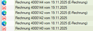

Hallo zusammen!
Ich erstelle ausschließlich ZUGFeRD-Rechnungen. Die E-Rechnungen werden nach Übermittlung "versendet und archiviert" und landen in der Dokumentenablage.
Verwunderlich ist: mal taucht die erstellte Rechnung einmal auf, mal zweimal:
Wenn nur einmal, dann mit dem Zusatz "e-Rechnung".
Wenn zweimal, dann einmal mit diesem Zusatz/einmal ohne. Bei der Rechnung ohne diesen Zusatz, steht oben links "Vorschau" auf der pdf.
Nun habe ich drei Rechnungen, die tauchen in dieser Form in meiner Dokumentenablage auf:
Anscheinend ist die Übermittlung auch falsch gelaufen, ZUGFeRD ist beim Empfänger nicht angekommen, sondern nur die xRechnung! Der Empfänger bat mich um Übermittlung der pdf´s, dabei ist mir aufgefallen, dass es im pdf-Format nur die "Vorschau"-Variante gibt, nicht die pdf ohne Vorschau oben links. Und die xml-Version.
Die erstellten Rechnungen vorher und nachher waren "normal" und ohne "Vorschau" abrufbar. Der einzige Unterschied bei diesen drei Rechnungen ist, dass ich bei denen das Feld BT13 ausgefüllt habe. Kann es wegen des BT13 zu Problemen bei der Übermittlung und der Ablage gekommen sein?

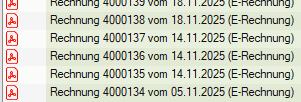

Bei den anderen Rechnungen an demselben Tag oder einen Tag vorher/nachher war alles okay.
An der Version der Dokumentenablage kann es also nicht gelegen haben, sonst hätte ich bei den anderen Rechnungen ja ebenfalls Probleme bei der Übermittlung bzw beim Speichern in der Dokumentenablage gehabt.

da_ron
59 Mal angesehen
Hallo, 2 Sachen:
Immer dann, wenn eine E-Rechnung (z.B. vorab) gedruckt oder als PDF (über die Seitenansicht) exportiert wird, entsteht auch ein Dokument in der Dokumentenablage. Somit kann es sein, dass man mehrere Einträge in Form von Dokumenten hat. Nur das Dokument mit dem Zusatz (E-Rechnung) ist aber das, was vom E-Rechnungsserver zurückgekommen ist, also die "echte" Rechnung.
Im Auftragswesen kann man nicht steuern, ob die E-Rechnung ein ZUGFeRD oder eine XRechnung wird. Das richtet sich danach, welche Empfängerinformationen man bei Zustelladresse und / oder Leitweg-ID einträgt.
Grob kann man sagen: Wenn als Zustelladresse eine E-Mail Adresse eingetragen wird und keine Leitweg-ID erfasst wird, wird die E-Rechnung zu einem ZUGFeRD. Sind aber Leitweg-ID, Peppol oder Traffiqx Informationen im Spiel, wird die E-Rechnung sehr wahrscheinlich eine XRechnung, weil das entweder durch das Format an sich bzw. an zentraler Stelle vorgegeben wird.
