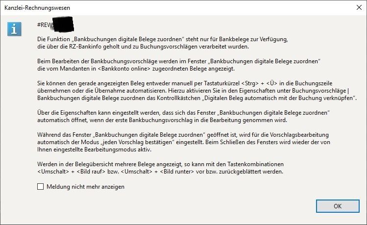

Ich habe einen 'Problem-'Mandaten bei dem Ich selbst die Unterlagen scanne und wie bei allen andern auch im Unternehmen Online hochlade und diese dort an die Bank anhefte.
In der FiBu gehe ich wie immer auf "Mandant Ergänzen" aber es kommen keine Belege mit,
habe auch schon verglichen es sind wirklich ALLE Haken gesetzt in den Einstellungen.
Das kleine Belege Symbol vor dem Buchungssatz ist nicht da, wenn ich nun die Eingespielte Bank buchen möchte und dieses mit "+" beginne (wo es den Kontostand abgleicht) öffnet sich zusätzlich ein 2. Fenster mit dem passenden Beleg oder halt ohne und einer 'Meldung' (siehe Bild), aber dieses 2. Fenster geht immer auf und das Habe ich bei keinem andern Mandanten. Wenn ich dann buche und die Buchung mit "+" bestätige rutscht der Belege dann mit Symbol vor die Buchung aber halt nicht vorher wie sonst.

Beim digitalen Bankbuchen sollten nach Abruf der Bank bei den Buchungen die Belege anhängen.
Ihre Fehlermeldung deutet daraufhin, dass in den Eigenschaften im buchen entsprechende Einstellungen fehlen.
Modus Vorschlagsbearbeitung -> Haken bei Zuordnungsinformationen
Bankbuchungen digitale Belege zuordnen -> Digitale Beleg automatisch....
Dann auf Bearbeiten -> Digitale Belege -> Bankbuchungen digitale Belege...
Sollte das nicht klappen, dann Datev anschreiben, da vermutlich ein Programmfehler vorliegt.

Hier sind auch alle "Haken" gesetzt? Ansonsten würde mir im Moment nichts dazu einfallen.

Ja, diese Haken sind alle gesetzt... war auch mein 1. Gedanke und habe es verglichen mit Mandanten wo es klappt. aber vlt ist es wirklich ein Software Problem 😐
