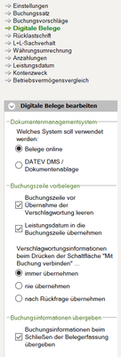

Im Belege buchen einmal die Einstellungen zum Digitalen Belege buchen kontrollieren.
 Stimmt Berater/MD-Nummer überein (DUO/Karewe)?
