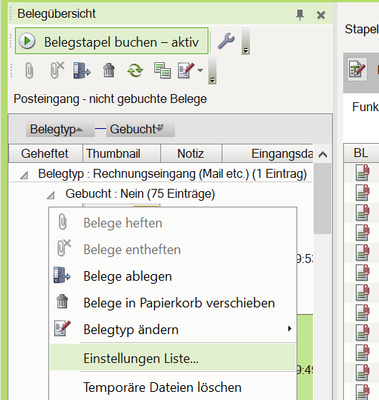

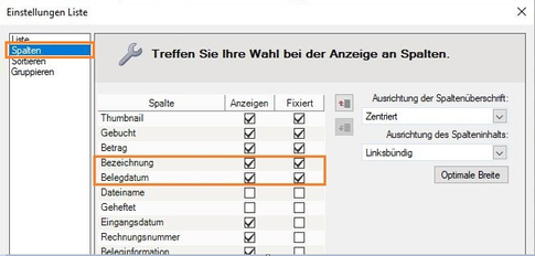

nutzen Sie die Anzeige- und Sortiermöglichkeiten, die Ihnen die Listeneinstellungen im Kontextmenü der Belegübersicht bieten. In Ihrem Fall empfehle ich, die Felder Bezeichnung (=Geschäftspartner-Name) und Belegdatum einzublenden und zu fixieren und anschließend zuerst nach der Bezeichnung und dann nach dem Belegdatum zu sortieren:
