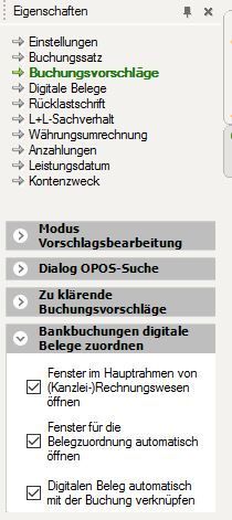

Hast Du diese Haken gesetzt? (vgl. Screenshot)

alle Informationen zur automatischen Verknüpfung der digitalen Belege beim Einspielen der Bankkontoumsätze sind im Dokument Bankbuchungen in den DATEV-Rechnungswesen-Programmen digitale Belege zuordnen beschrieben. Unter Punkt 2.2 sehen Sie, welche Eigenschaften für die Buchungsvorschläge zu aktivieren sind. Falls Sie mehrere Verfahren bei einer Bankverbindung nutzen, beachten Sie bitte, dass als Quelle Bankkontoumsätze das DATEV-Rechenzentrum eingestellt ist (siehe Infokasten unter Punkt 2.1 im Dokument).

ja die Haken sind alle gesetzt. Mit dem Hinweis von Frau Hawarth werde ich mein Problem aber voraussichtlich lösen können. Trotzdem vielen Dank.
