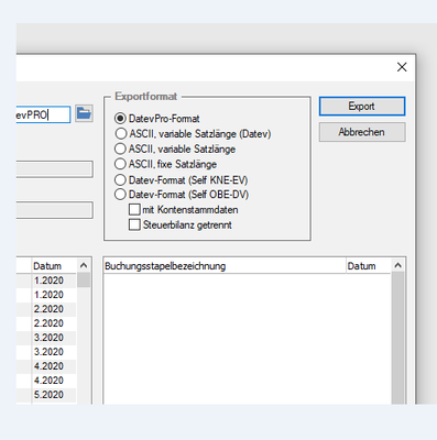

mittlerweile ist Addison soweit, 4 Schnittstellen anzubieten, die alle mit Datev bezeichnet sind.
Ich hätte auf die zweite getippt. Und was zum Teufel ist DatevPro?
Die Lösung, der einfach zu sagen, geben Sie mir das und ich melde mich, wenn ich was anderes brauche, möchte ich nur ungern in Anspruch nehmen 🙂
Das ist das DATEV CSV EXTF Format, dass man einfach so in REWE einspielen kann, weil es einem Standard folgt.
ASCII muss keinem Standard folgen und ggf. muss man DATEV per Schablone sagen, welche Werte in der ASCII Datei zu welchen Feldern in DATEV gehören. Das entfällt beim DATEV pro Format.
Könnte aber auch Schwachsinn sein, was ich erzähle. Ist nur ein Bauchgefühl.

Also sage ich dem Kollege, dass ich DatevPro brauche.
Ich berichte über das Ergebnis.
korrekt

DatevPro ist korrekt (im Idealfall gleich mit passender Berater- und Mandantennummer).
Der Kollege muss ggf. die Anlagenbuchführung noch separat exportieren; dann brauchen Sie die Wirtschaftsgüter nicht manuell anlegen...

Nur mal so zur Erklärung:
Datev Pro ist die aktuelle Lösung sie bekommen eine CSV Datei (seit 2018)
DAtev Format KNE = Kontonummernerweiterung, wenn mit mehr als 4-stelligen Kontonummern gearbeitet wurde
Hier haben Sie beim Export 2 Datein  die so hießen: EV01 und ED00001 oder DV01 und DE001.
Datev Format OBE = Ordnungsbegriffserweiterung, war nötig weil sowohl die Beraternummer ( sechsstellig früher fünfstellig als auch die Mandantennummern immer größer wurden

@Steuerberater_DO ,
... schon witzig, dass in dieser Maske als Export-Format immer noch das Postversandformat angeboten wird (in der Maske als "Datev-Format" bezeichnet), das schon seit ca 2017 in Datev-Rechnungswesen nicht mehr importierbar ist 😉
