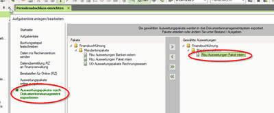

1.) Periodenabschluss Rewe - kanzleiweite einheitliche Vorgabe wie das Paket für das DMS bezeichnet wird - siehe Bild 3 unten

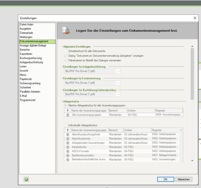

3.) in Rewe wie im Bild 2 die Einstellungen gesetzt
Das führt dann zu folgendem Ergebnis, wo das System aus dem Namen des Paketes (Punkt 1 oben) und dem Bearbeitungsmonat den Eintrag erzeugt:
Aber ich muss gestehen: das hat lange gedauert, bis wir diese Logik verstanden und für unsere Zwecke brauchbar angepasst haben.
