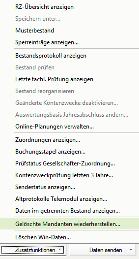

Kann ich ohne Adminrechte auf den Papierkorb in den Bestandsdiensten zugreifen? Die Anleitung dazu habe ich mir angeschaut, unter Zusatzfunktionen ist allerdings nicht der Punkt "Wiederherstellen".

das ist weniger ein Problem von Adminrechten als ein Problem der Rechteverwaltung.
In der Rechteverwaltung könnte der Punkt "Gelöschte Mandanten wiederherstellen" gesperrt sein.
Allerdings gibt es unter den Zusatzfunktionen den Punkt "Wiederherstellen" so nicht (denn gibt es erst im Folgefenster "Gelöschte Mandanten wiederherstellen") . Unter den Zusatzfunktionen nennt sich der Punkt tatsächlich "Gelöschte Mandanten wiederherstellen".
Aber vermutlich haben Sie diesen Punkt gemeint.

Ich habe den Punkt gefunden. Ich hatte rechts in den kontextbezogenen Links unter Zusatzfunktionen geschaut.
Da ist aber nur der Datenbestand bis Ende 2020. Ist das ein lokaler Papierkorb oder werden hier nur die Daten hineinverschoben, die auch an das Rechenzentrum geschickt wurden?

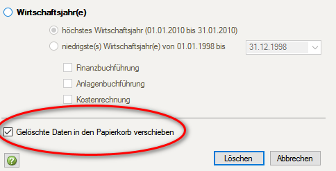

man kann auch löschen ohne dass die Daten in den Papierkorb verschoben werden:

Der Papierkorb behält nur den jeweils letzten Bestand.
Wenn Sie also über die Funktion "Höchstes Wirtschaftsjahr löschen" gegangen sein sollten, haben Sie zunächst das Jahr 2021 in den Papierkorb verschoben und dann das Jahr 2020.
Dementsprechend wurde die Sicherung von 2021 entfernt und nur noch 2020 liegt im Papierkorb.
Wenn Sie den kompletten Mandanten auf einmal gelöscht haben, könnte es sein, daß er auf einem anderen Datenpfad lag - dies eventuell einmal kontrollieren.

Hallo, ja, der Haken ist Standardmäßig gesetzt. Den habe ich auch nicht rausgenommen. Komischerweise werden mir, wenn ich auf "Gelöschte Mandanten wiederherstellen gehe, alle Jahre von 2005 bis Ende 2020 angezeigt, dabei habe ich ja nur 2021 und danach 2020 gelöscht.

Hallo, ja, da ich nur die beiden Wirtschaftsjahre gelöscht habe, habe ich jeweils zwei Mal das höchste rausgelöscht. Dann habe ich 2021 überschrieben. Oh **bleep**e...
