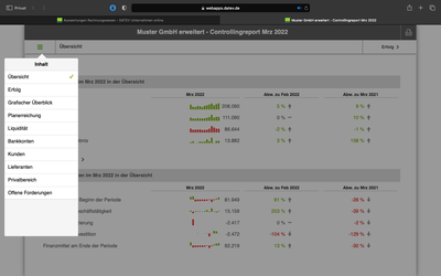

@P_G schrieb:
Beim Mandanten bleibt auch der Report beim Laden stehen.
Wo genau? Bei mir geht ein neuer Tab auf und zeigt alle Daten an.
@P_G schrieb:
Weiß jemand ob der Controlling Report Mobil mittlerweile auf MAC Geräten mit Chrome Browser geht?
Unter macOS nutzt man Safari. Damit habe ich keine Probleme beim Schnelltest ausmachen können.
