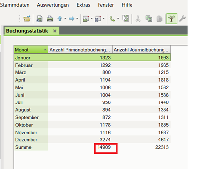

Für´s Gefühl kann man nach dem Einspielen die Buchungen mit dem Exporteur vergleichen:
Wenn die Zahl identisch ist, dann fehlt nichts.
