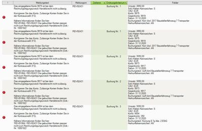

Aber bei der anschließenden Buchung werden auch die Buchungen für die HB "versucht" zu buchen, was über die Kontenzweckprüfung aber angelehnt wird.
Aber auch die Buchungen für die STB werden nicht übernommen.
Zwei Bereiche sind eingerichtet, aber sowohl in der HB und der STB werden die Differenzen in der Abstimmung angezeigt.

Ja genau dieser Weg.
Die Buchungen werden auch alle angezeigt.
Es werden einfach die Buchungen für die STB nicht importiert. Es scheint so, dass alle Buchungen komplett abgelehnt werden.

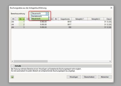

wurde der Bereich HR/STR ggf. erst nach Erfassung des IAB - womöglich im Folgejahr bei Anschaffung -  eröffnet? Dann würden die Einträge in beide Bereiche übernommen werden. Das passiert hier ganz gerne, weil beim Bilden des IAB´s in Vorjahren auch ohne die zwei Bereiche richtig gebucht werden kann (weil es bis dahin nur außerbilanzielle Korrekturen sind).
Tipp:
  • Erfassen / Anlagenbuchführung / Investitionsabzugsbeträge
  • prüfen ob im Bereich Handelsrecht Einträge vorhanden sind - wenn ja löschen
  • am Ende dürfen unter diesem Punkt nur noch im Bereich Steuerrecht IAB´s angezeigt werden
  • prüfen ob ggf. versehentlich auch bei den handelsrechtlichen Inventaren IAB´s aufgelöst/zugeordnet wurden - wenn ja löschen
  • nochmal die Übergabe der Buchungen wie schon beschrieben versuchen

Kann es sein, dass der IAB versehentlich auch im Handelsrecht angelegt worden ist?
Auch wenn es ein rein steuerrechtliches Wahlrecht ist, lässt Datev es dennoch zu sowohl den IAB, wie auch die Herabsetzung der Anschaffungskosten im Handelsrecht anzulegen.

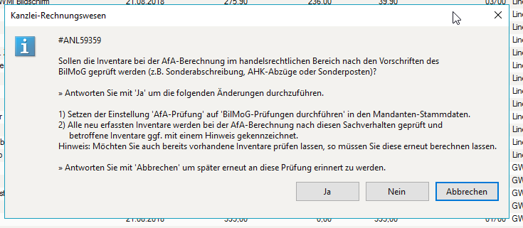

ein Hinweis noch -> falls diese Meldung hier mal erscheint, sollte m.E. auch immer mit JA geantwortet werden:
siehe dazu auch:  9211285  Punkt  Steuerungsdaten / Afa-Prüfung -> BilMoG Prüfungen durchführen

Vielen Dank für die Lösungsansätze.
Mit diesem Hinweis hat es geklappt.
Ich habe die ganzen IAB's (gebildet in 2017) noch mal gelöscht und neu angelegt.
Danach wurden nur die Buchungen für die HB und nur die Buchungen für STB getrennt voneinander in die entsprechenden Bereiche gebucht.
