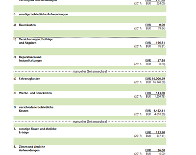

Hallo liebe Community,
wir verzweifeln gerade an dem Layout des Bilanzberichtes. Gibt es irgendwo - irgendwie - einen Trick wie man die unnötigen, sich ständig wiederholenden Überschriften entfernt?
Wenn ich die Überschrift manuell "gestalte" beispielsweise Farbe "Weis"... dann fehlt diese überall.

Was meinen Sie mit Überschriften?
Bitte ein Screenshot machen.

Ich habe einen Anhang beigefügt mit dem Screenshot (siehe oben). Wenn ich es als Bild anhänge kommt ein HTML Fehler warum auch immer

Wenn Sie die Einzelkontendarstellung weglassen und das Vorjahr in einer eigenen Zeile darstellen, wird es ein bisschen hübscher. Eine Lösung ist das aber nicht.
Schwierig, wird es dann, wenn manche Positionen mehrere Konten beinhalten und diese dann dargestellt werden müssen.
Als Praktikerlösung wurde ich die Datei nach Word übergeben und dort nachbearbeiten.

[ F7 ] sollte das Problem lösen...

Leider nein. Mit F7 verschwindet der ganze Bereich und nicht nur die Überschrift

Sie müssen in der Dokumentengestaltung > Strukturelemente > GuV >Kontenaufstellung anderes Listbild (z.B. 9511) einstellen.

das habe ich grade ausprobiert. Ich finde das Ergebnis nicht zufriedenstellend. Trotzdem danke!

Mir F7 sollte - an der richtigen Stelle ausgelöst - lediglich die eine markierte Überschrift ausgeblendet werden.
-> Klick auf die Überschrift und dann F7

kurz zur Erklärung wie es mein Servicekollege am Telefon erklärt hat bzw. wie wir es in unseren kostenfreien Musterauswertungen zu Bilanzbericht (Art.Nr. 11 189) bzw. zu Bindung im Kanzleidesign (Art.Nr. 11 690 bzw. 11 667 bzw. 11 840) im Erläuterungsbericht optisch darstellen, so dass pro Seite das Datum und das Währungskennzeichen nur einmal erscheint:
Der rote Kasten ist die Kopfzeile, d.h. hier wurden die Jahreszahlen und die Währung als Variable passend mit integriert. Somit beginnt jede Seite mit der gleichen Optik. (1) ist eine Überschrift für das Inhaltsverzeichnis (2) ein Postenlistbild ohne Währung und Jahreszahlen (3) eine Kontenaufstellung ebenfalls ohne Währung und Jahreszahlen.
