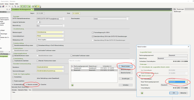

kann mir vielleicht jemand helfen. Ich habe bei einem Mandanten (Gewinnermittler) den
Bereich Handelsrecht eingerichtet. (mal in 2012). Bei den anderen Gewinnermittlern ist kein Bereich
festgelegt.
Wie kann ich das ändern. Ich habe nur gefunden, dass ich aus Handelsrecht Steuerrecht machen kann.

der Bereich Handelsrecht erscheint in dem Augenblick, in dem einmal ein Bereich angelegt bzw. geändert wurde.
Der DATEV-Standard ist in dem Fall:
  • Bereich 1 Handelsrecht
  • Bereich 2 Steuerrecht oder andere Rechnungslegungszwecke.
    (In diesem Fall wandelt sich die Bezeichnung von „nicht festgelegt“ zu „Handelsrecht“)
Der Bereich 2 und weitere lassen sich in der Regel löschen, solange es in dem gewünschten Wirtschaftsjahr noch keine Buchungen für den Bereich gibt. Meistens ist das Löschen nur mit dem Jahreswechsel möglich.
Der Bereich 1 ist nicht löschbar. Und solange es in dem Bestand noch andere Rechnungslegungszwecke gibt – auch nur in den Vorjahren – solange kann auch die Bezeichnung Handelsrecht nicht zurück auf „nicht Festgelegt“ zurückgesetzt werden.
Andersherum ausgedrückt: gibt es auch in den Vorjahren keine weiteren Rechnungslegungszwecke, dann kann auch die Bezeichnung Handelsrecht zurückgesetzt werden auf „nicht Festgelegt“.
Kleine Hilfen, um sich doch mit dem Bereich abzufinden:
  • Im Fall von mehreren Rechnungslegungszwecken - es kann über die Einstellungen festgelegt werden, mit welchem Bereich man standardmäßig arbeiten möchte.
  • Im Fall des Jahresabschlusses kann auf den Auswertungen die Bezeichnung des Rechnungslegungszweckes unterdrückt werden.  Dazu rufen Sie die Jahresabschlussauswertungen auf, gehen auf den Punkt: zur Auswahl wechseln und haben hier die Möglichkeit, den Rechnungslegungszweck zu unterdrücken, indem Sie hier den Haken rausnehmen.
Bei Rückfragen können Sie sich gerne per Servicekontakt (Servicekontakt anlegen - Dok-Nr. 1071593) an den Programmservice Rechnungswesen wenden.
