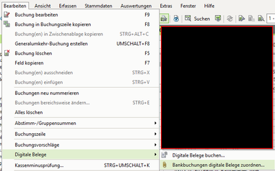

Aber noch wichtiger ist, wie bekommen wir Belege an eine Bankbuchung ohne UO geheftet.
Bisher verknüpfen wir den Beleg bei der Bank über diese Funktion:
Wie bekommen wir dann ohne UO zukünftig die Belege an den Bankumsatz verknüpft? Gibt es hierfür auch eine Lösung?

das Verknüpfen von Belegen aus DATEV DMS / Dokumentenablage mit Bankbuchungen bzw. Buchungsvorschlägen erfolgt über manuelles Verbinden von Buchungssatz (Buchungsvorschlag) und Beleg. Wenn die Buchungsvorschläge im Belege buchen erzeugt wurden, öffnen Sie parallel die Programmfunktion Digitale Belege buchen (Quelle: DATEV DMS / Dokumentenablage).
Wichtig: Im Fenster Digitale Belege buchen den Modus auf Belegstapel buchen - Inaktiv setzen. Die Buchungsvorschläge können nun mit der ++-Logik gebucht werden.
Sobald sich ein Buchungsvorschlag, der mit einem Digitalen Beleg verknüpft werden soll, in der Buchungszeile befindet, suchen Sie sich in der Belegübersicht den passenden Beleg heraus. Diesen können Sie anschließend z. B. über die Symbole im Belegviewer (Mit Buchung verbinden, Beleg als gebucht markieren) mit dem Buchungsvorschlag verknüpfen.

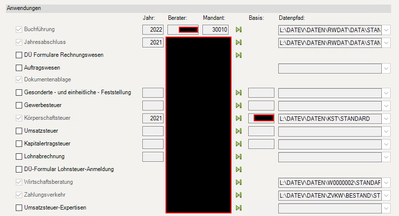

ist die Leistung Buchführung einer zentralen Mandantennummer zugeordnet?

die Leistung Buchführung oder auch die Dok.ablage (aber auch alle anderen Anwendungen) laufen immer unter der gleichen Berater-/Mandanten-Nummer.
Der DUO-Bestand ebenfalls.
