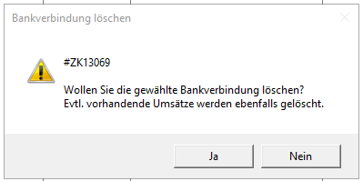

Hallo @metalposaunist,
nicht müde werden!😱 Mir würde definitiv etwas fehlen. 😊 Grundsätzlich gebe ich dir Recht: Wir brauchen zu Programm-Meldungen auch ein passendes Hilfe-Dokument. Zusatz: Wenn nach diesen Programm-Meldungen gesucht wird und die Meldung nicht selbsterklärend ist.
Die Programm-Meldung ZK13069 wurde im ganzen Jahr 2022 nur 3x in DATEV Hilfe-Center gesucht.
Wenn dir weitere Informationen zu dieser Programm-Meldung fehlen, kannst du das gerne in diesem Post noch mit dazuschreiben. Die Rechnungswesen Abteilung liest mit und kann dann entscheiden, ob es ein Hilfe-Dokument braucht und welcher Inhalt dort stehen sollte.

Stimmt, sorry! 😇 Ich habe das mit dem Löschen der Bankverbindung in Rechnungswesen irgendwie nicht in den Zusammenhang mit Zahlungsverkehr gebracht. Dürfte daran liegen, das ich keine Ahnung von Rechnungswesen habe. 🙈
Ich korrigiere in:
Du hast ja schon berichtet welche Informationen dir dazu fehlen. Die Rechnungswesen Abteilung liest mit und kann dann entscheiden, ob es ein Hilfe-Dokument braucht und welcher Inhalt dort stehen sollte.

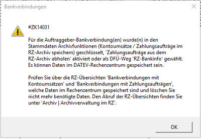

@Melanie_Koller: Ich war jetzt einfach mal so mutig und es werden nur lokale Umsätze gelöscht: keine im RZ, weil DATEV danach folgende Information ausgibt:
Also muss ich jetzt noch manuell (in meinem Fall 2) die IBANs im RZ löschen, damit DATEV da keine Gebühr mehr zu erhebt.

ich habe mich mit der Fachabteilung Zahlungsverkehr ausgetauscht. Wie du schon herausgefunden hast, werden beim Löschen der IBAN nur die lokalen Umsätze gelöscht. Der Zahlungsverkehr ist ein lokales Programm und die anderen Daten sind im Rechenzentrum gespeichert. Daher ist eine doppelte Löschung notwendig, wenn man die Gebühren für die Speicherung im RZ vermeiden möchte.
Ein eigenes Dokument wird es zu den Programm-Meldungen aufgrund der geringen Suchanfragen vorerst keines geben.

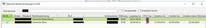

Hallo in die Runde,
ich weiß, das Problem ist vom letzten Jahr, aber ich räume jetzt gerade auf. In der RZ Übersicht finde ich folgendes:
Die untere Bankverbindung hat das "hinzugefügt" -Zeichen, scheint aber aktuell zu sein. Die obere ist identisch.
Beide werden mir berechnet.
Welche kann ich den jetzt löschen?
Das sind meine eigenen, aber bei einigen Mandanten sieht es genauso aus.
Tanja
Schwärzung aus Datenschutzgründen von @Martina_Harwarth vorgenommen
Martina_Harwarth
Nachricht 13 von 15
885 Mal angesehen
 Hallo @panning ,
bei den in Ihrem screenshot angezeigten Bankverbindungen handelt es sich um verschiedene Verfahren:
HBCI-Umsätze abgerufen durch den Zahlungsverkehr/Bank online und
RZ-Bankinfo-Umsätze, die über den Zahlungsverkehr/Rechnungswesen aus dem DATEV-Rechenzentrum abgeholt werden können.  siehe hierzu auch Übersicht Bankverbindungen im RZ anfordern
Die Löschung der RZ-Bankinfo hat zur Folge, dass in Bank online die Bankverbindung nicht angezeigt werden kann.
Die Löschung jeder Bankverbindung (unabhängig vom Verfahren) kann zur Folge haben, dass Bankkontoumsätze in Bank online inklusive Belegverknüpfung nicht mehr angezeigt werden.
Eine Doppelberechnung findet hier nicht statt. Die Berechnung erfolgt immer pro Bankverbindung und nicht pro Verfahren (siehe Preisliste: Stichwort DATEV Bankdatenservice).
Es ist zu empfehlen die Bankverbindung stehen zu lassen oder wenn die RZ-Bankinfo nicht mehr beliefert werden soll, eine Abmeldeerklärung bei der Bank abzugeben.
