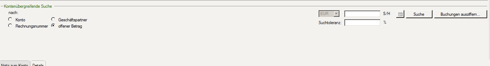

Leider hat der Kunde die OP's / Zahlungen nicht so übernommen wie ich ausgeziffert habe und damit wir wieder auf dem gleichen Stand sind, würde ich die Auszifferung gerne rückgängig machen.

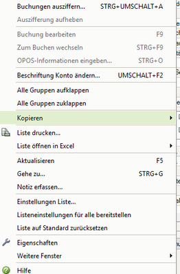

Wechseln Sie den Umfang auf "Alle Posten" oder "Ausgeglichene Posten" und mit der rechten Maustasten können Sie bei einer Buchung "Auszifferung aufheben".

3. Entsprechenden Sachverhalt suchen und per Rechtsklick "Auszifferung aufheben" auswählen

Perfekt, danke!
Das mit der rechten Maustaste hatte ich nicht probiert.
Manchmal verstecken sich spezielle Anwendungen nur hier.
@DATEV:
Es wäre hilfreich, wenn die Möglichkeit direkt im Feld unten mit angezeigt wird.

leider ist bei mir hellgrau hinterleg, so das ich nicht anklicken kann.
woran kann dies legen. was kann ich tun?

bitte prüfen Sie folgende Einstellungen:
- Der Postenumfang steht auf "ausgeglichene Posten".
- Falls es sich um einen gerafften Posten handelt, klicken Sie vor dem Sammelposten auf das Symbol Katharina_Schoenweiss_1-1689942213149.png,
um die Raffung wieder rückgängig zu machen. Wenn Sie anschließend eine einzelne Buchung markieren, können Sie die Auszifferung aufheben.
