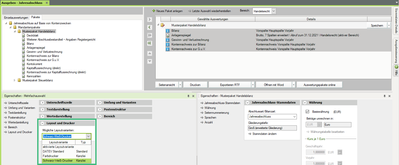

Unter "Mögliche Layoutvarianten" kann nur der Standarddrucker oder die aktivierte Layoutvariante ausgewählt werden.

Aufgrund dessen, dass Sie unter Bestand | Ausgeben | Jahresabschluss | Eigenschaften | Layout und Drucker die möglichen Layoutvarianten auswählen können, vermute ich, dass Ihr Bestand auf den neuen Jahresabschluss umgestellt ist.

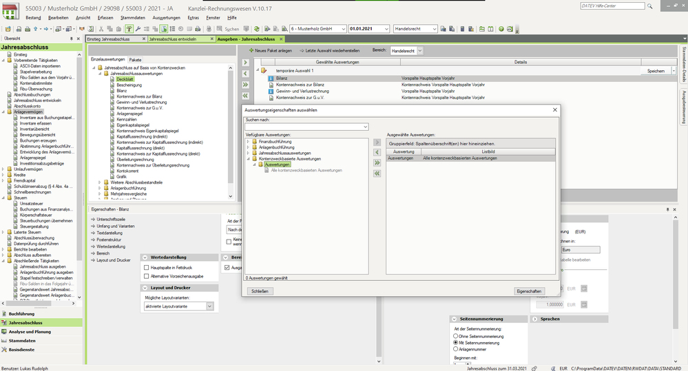

Im neuen Jahresabschluss gibt es unter Extras | Auswertungseigenschaften für alle Auswertungen nur noch eine Auswertung zum auswählen. Sodass Sie nicht jede einzelne Auswertung anpassen müssen. Diese ist unter Kontenzweckbasierte Auswertungen | Auswertungen | Alle kontenzweckbasierten Auswertungen zu finden. Siehe Screenshot.
Dort können Sie in den Eigenschaften eine neue Layoutvariante erzeugen und diese dann unter Bestand | Ausgeben | Jahresabschluss | Eigenschaften | Layout und Drucker auswählen.

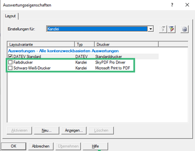

  1. Pro Drucker jeweils eine Kanzlei-Layoutvariante erstellen. Also im oben genannten Dokument das Kapitel 3.1.1 zweimal durchführen. Sodass Sie dann zwei Layoutvarianten haben.
    Eine für den Farbdrucker und eine für den Schwarz-Weiß-Drucker.
  2. Im Auswertungspaket jeweils den korrekten Drucker einstellen und speichern. Gilt analog bei der Finanzbuchführung. Also Kapitel 3.1.3. Es kann pro Auswertung eine Layoutvariante eingestellt werden. Also zum Beispiel Bilanz (Layoutvariante Farbdrucker) und Gewinn- und Verlustrechnung (Layoutvariante Schwarz-Weiß-Drucker) würde funktionieren.
