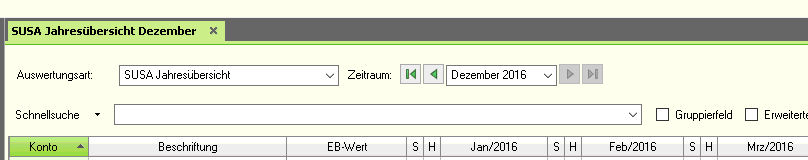

gemeint ist die SUSA Liste. Das ändern der Spaltenbreite in der Liste hilft bei der PDF Ausgabe nicht.

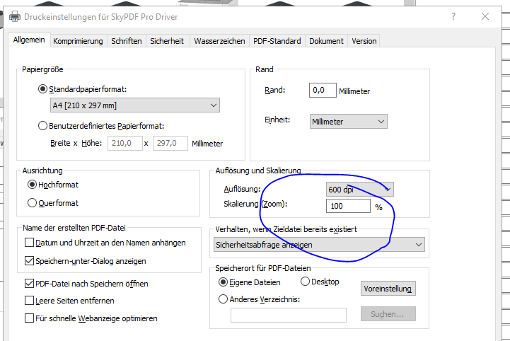

haben sie mal probiert in den druckereigenschaften beim sky-PDF die Auflösung von 300 dpi auf 600 dpi Standard zu ändern?
wir hatten ein ähnliches Problem, dass er die seiten im AP comfort nicht beibehalten hat. die Auflösung hochstellen half dabei, dass die umbrüche blieben. kann mir vorstellen dass das hier ähnlich ist, wenn es dabei hilft die schriftgröße präziser und somit schärfer zu belassen.
