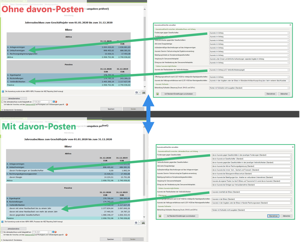

auch im neuen Jahresabschluss können davon-Posten im Offenlegungsassistenten angepasst werden. Hierfür wurde die Funktion Ausweiswahlrechte verwalten geschaffen🎁. Diese Funktion finden Sie unter Stammdaten | Mandantendaten | Jahresabschluss | Ausweiswahlrechte verwalten
Der Offenlegungsassistent sowie die Auswertungen reagieren auf die Ausweiswahlrechte und geben je nach Einstellung den davon-Posten aus oder eben nicht. Im nachfolgenden Screenshot ein Vergleich bei abweichenden Einstellungen:
Ihre Frage ist sehr allgemein formuliert. Falls es Ihnen um einen konkreten Sachverhalt geht, fügen Sie gerne eine Antwort hinzu. Dann kann ich individuell darauf eingehen 🙂.
