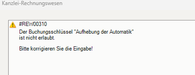

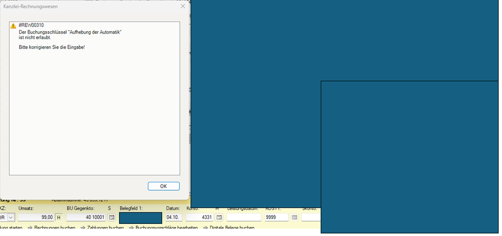

wenn ich mit 40er Schlüssel buche kommt das hier:
Werde ich jetzt echt genötigt das Update vor der OSS Meldung noch zu installieren? Muss doch möglich sein einen einzelnen Umsatz manuell richtig zu stellen.

Hallo @jjunker,
in dem Screenshot vom Kontoblatt ist der Steuerschlüssel 4 hinterlegt. Für die Aufhebung der Automatik gibt es den
Steuerschlüssel 40. Bei der Erfassung ist folgendes zu beachten:
Steht der Debitor im Gegenkonto, muss der Steuerschlüssel 40 davorgesetzt werden.
Steht das Erlöskonto im Gegenkonto, muss der Steuerschlüssel 400 davorgesetzt werden.

@Katharina_Schoenweiss Entschuldigung für den falschen Screenshot.
Es ist nicht so als ob ich den 40er nicht auch versucht hätte.

Hallo jjunker,
das Konto 4331 ist laut Standardkontenrahmen kein Automatikkonto, also auch keine Aufhebung der Automatik möglich.

Autsch. Ich war, da Erlöskonto, irgendwie fest davon ausgegangen... 🙈 stand für mich komplett außer Zweifel.
