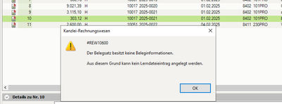

ich wollte eine aufgeteilte Buchung in  "Lerndateieintrag neu" anlegen.
Es kommt die Meldung "Die markierten Belegsätze besitzen keine Beleginformationen".
Was ist hierfür der Grund das es nicht funktioniert?

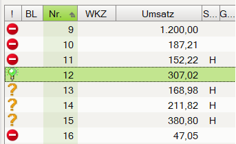

@Andreas_Thaler Die Aussage ist schlicht falsch. Es bietet sich an dies aus einem Buchungsvorschlag zu machen.
Es geht auch ohne:
Die Sinnhaftigkeit mag dahin gestellt sein.

Die Buchungen stammen aus Buchungsvorschlägen.
Aber ich komme erst garnicht zu dem Fenster "neuen Lerndateieintrag anlegen". Es kommt die besagte Meldung.

Ja hab ich gemacht. Ich kann von gar keiner Buchung mehr einen Lerndateieintrag machen. Es kommt immer der Hinweis #REW10600 (Dieser Belegsatz besitzt keine Beleginformationen)

Es sind alle Fester in der Buchungszeile gefüllt. Was brauch man noch für Beleginformationen?
