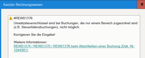

Im Jahr 2023 wurden Werbekosten mit vollem Vorsteuerabzug gebucht. Bei den Prüfungsfeststellungen der Betriebsprüfung kam heraus, dass es sich um Geschenke handelt die keinen Vorsteuerabzug zulassen.
Jetzt wollte ich in 2023 einen neuen Buchungsstapel anlegen (nur Steuerrecht) und die Buchung mit der Vorsteuer umbuchen (SKR 03, 119,- € 4635 an 904610) jetzt habe ich eine Fehlermeldung erhalten #REW01376 Umsatzsteuerschlüssel sind bei Buchungen, die nur einem Bereich zugeordnet sind z. B. Steuerbilanzbuchungen nicht möglich.
Hat hier jemand eine Idee wie ich das Problem lösen könnte.....

Hallo @CD_2025,
die Abhilfe zu Ihrer Meldung wird im Hilfe-Dokument
REW01374 / REW01375 / REW01376 beim Abschließen einer Buchung
unter 3.1 Buchung in einem Buchungsstapel für alle Bereiche erfassen beschrieben.
Bei weiteren Fragen senden Sie gerne einen Servicekontakt an den Programmservice Rechnungswesen.
Ihr Thema erreicht so direkt den richtigen Fachbereich, der sich daraufhin bei Ihnen meldet.
