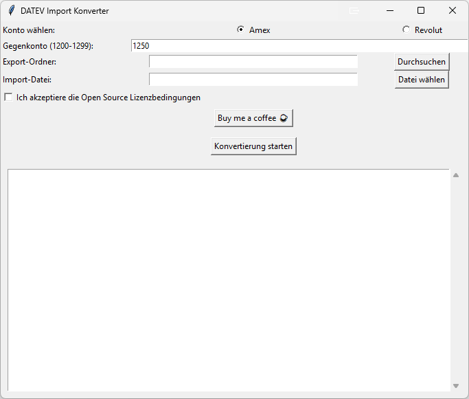

für Amex Kontoauszüge in Excel habe ich einen open source konverter gebaut.
Spuckt dann csv für UON aus....
https://github.com/Huggbyte/datevconverter/releases/download/v1.0.0/DatevConverter.exe

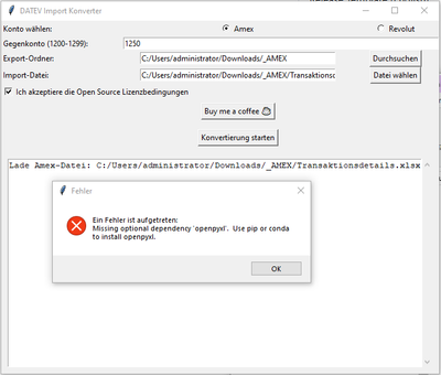

... so ganz ohne weitere Installationen scheint das Tool nicht zu funktionieren ...
... aber egal ...
... die Umformatierung der Excel-Datei sollte auch mit anderen Bordmitteln funktionieren ...

das folgende fällt unter die Kategorie "gefährliches Halbwissen":
Das Programm wurde in Python geschrieben und 'openpyxl' ist eine Pythton-Bibliothek die nicht standardmäßig installiert wird und für die Bearbeitung von XL-Dateien notwendig ist.
Die Bibliothek muss manuell hinzugefügt werden.
Peter

Hallo Leute,
https://github.com/Huggbyte/datevconverter/releases/tag/v1.10.0
Eigentlich sollte das Ding ohne Zusatzpakete laufen. Das ist für mich aber schwer zu testen, da bei mir überall
https://www.python.org/downloads
installiert ist. Im Anhang noch mal screenshots.

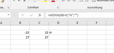

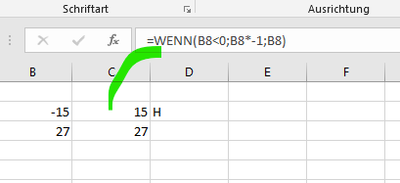

Prinzipiell kann man nahezu alles in DATEV reinbekommen. Das steht alles unter Vorbehalt Kosten zu Nutzen.
DATUM 25/04/2018 --> 2504
S/H
 und so weiter
Wenn die Daten immer im gleichen Format kommen. Konvertierungsdatei schreiben/Makroprogrammieren und man kriegt die Sachen nach DATEV.
