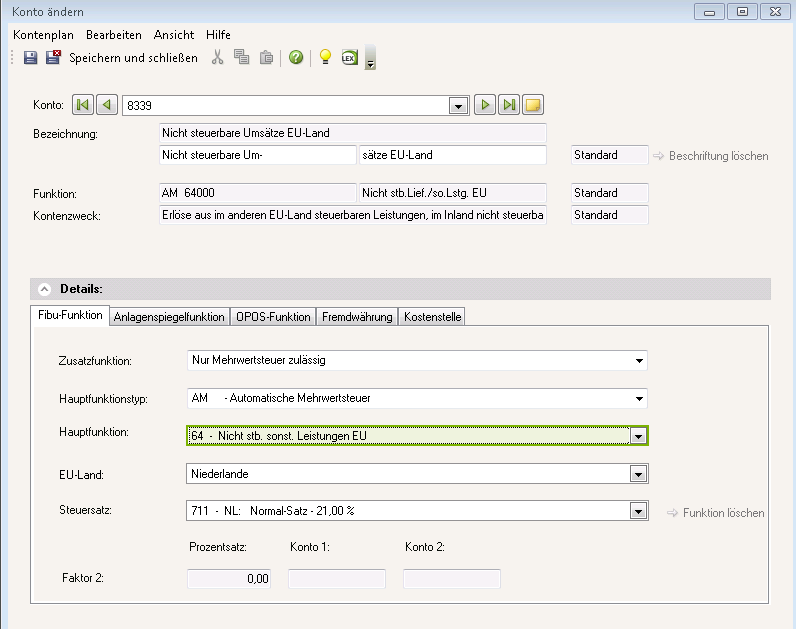

m_fehlau
Nachricht 9 von 18
16628 Mal angesehen
In der Kontenerläuterung zu Konto 8339  heißt es hierzu:
Hinweis: Das Konto 8339/4339 "Erlöse aus im anderen EU-Land steuerbaren Leistungen, im Inland nicht steuerbare Umsätze" ist standardmäßig mit der Automatikfunktion 64000 belegt. Um die luxemburgische Umsatzsteuer (derzeit 15 %) rechnen und sammeln zu können, ist die Funktionsergänzung 830 zu hinterlegen.
Vielleicht hilft Ihnen das weiter.
Grüße M. Fehlau

m_fehlau
Nachricht 15 von 18
16628 Mal angesehen
Ich denke, Herr Maaß hat alle benötigten Informationen gegeben: B2B-Umsatz bei dem der Ort der sonstige Leistung (durch einen der Ausnahmetatbestände) in NL liegt.
Das "Problem" seitens der Kontenautomatik des 8339 ist doch, dass DATEV im Standard nicht weiß, wie hoch der Steuersatz im entsprechenden Land (hier NL) ist. Somit muss das Konto um die Funktionsergänzung (hier 830) manuell mit dem "richtigen" Steuersatz hinterlegt werden. Die Steuer wird dann automatisch herausgerechnet. Das "Problem" liegt hier an der Vorbelegung der Kontenfunktion 64000.
Herr Maaß, ich glaube, Sie haben hier nur zwei Möglichkeiten:
1. Die Funktionsergänzung 830 und den Steuersatz zum Konto 8339 hinzu:
2. Nutzen Sie den Steuerschlüssel 10 auf einem Konto, dass nicht durch eine Automatikfunktion blockiert ist:
Grüße M. Fehlau
Nida_Niazioglou
Nachricht 16 von 18
16628 Mal angesehen
um die ausländische Steuer aus dem Konto 8339 automatisch verbuchen zu lassen, muss die Kontenfunktion geändert werden.
Im Standard hat das Konto die Funktion, dass der Leistungsempfänger Umsatzsteuer abführen muss. Der Umsatz wird dann netto auf das Konto gebucht. Die Steuer kann separat als zweite Buchung erfasst werden. Die Eingabe der UST-ID ist im Standard möglich, sie wird aber eigentlich nicht benötigt und wird auch in keiner Auswertung ausgegeben (ZM).

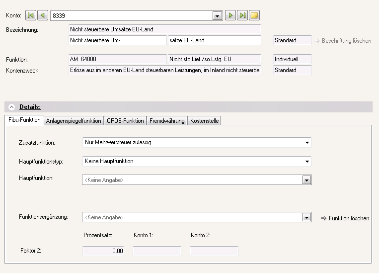

m_fehlau
Nachricht 18 von 18
16628 Mal angesehen
Hallo Herr Maaß,
Ihren Einwand mit der E-Bilanz kann ich nicht so ganz nachvollziehen. Stellen Sie das Konto 8339 auf "Keine Hauptfunktion" um:
Dann bleibt die Kontenzuordnung für HGB/E-Bilanz etc. wie gehabt und Sie können mit Steuerschlüssel 10 buchen.
Grüße M. Fehlau
