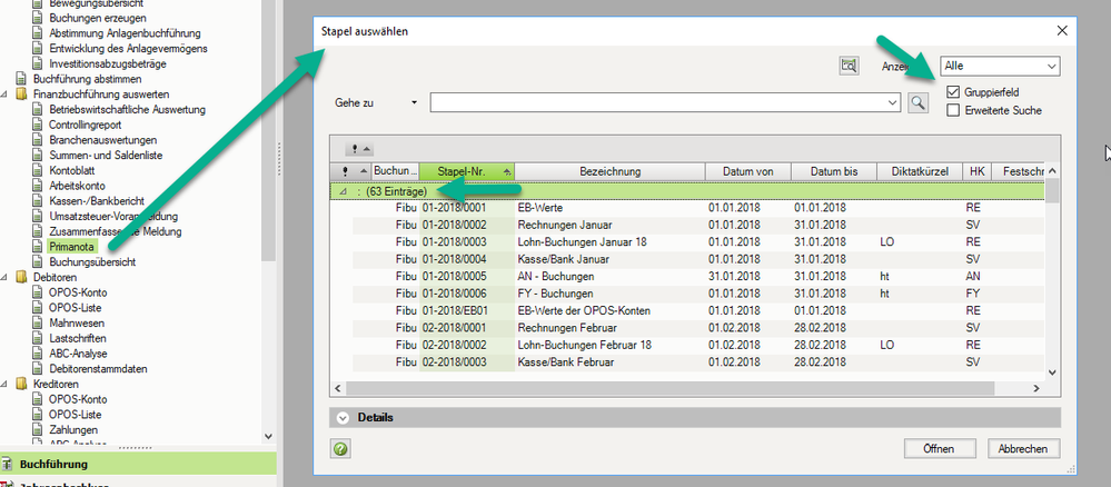

ob es sowas für mehrere Jahre gibt, kann ich nicht sagen. Für ein Jahr können Sie sowas in Kanzlei-Rechnungswesen, links in der Übersicht unter:
Buchführung -> Finanzbuchführung auswerten -> Primanota
sehen. Zumindest würde ich dort schauen, welche Stapel es für das Jahr gibt.
Edit: Bild eingefügt

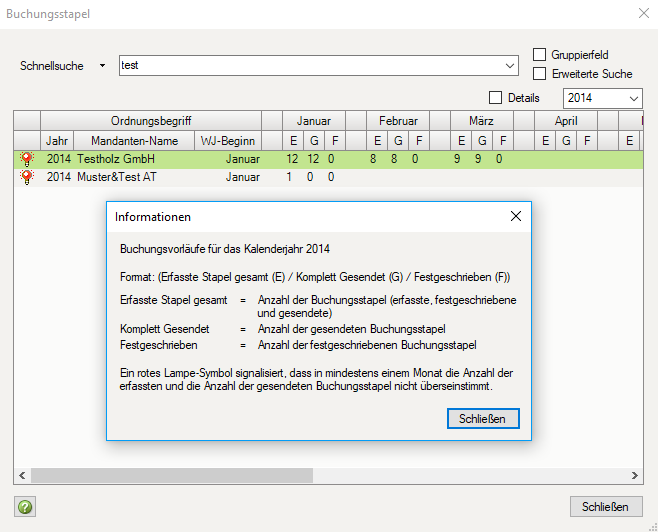

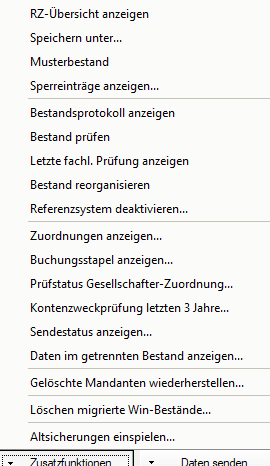

Also ich kenn nur die Möglichkeit Stapel pro Monat als Zahl anzeigen zu lassen.
Bestandsmanager>Mandant>Zusatzfunktionen(unten)>Buchungsstapel anzeigen
Es öffnet sich das Fenster "Buchungsstapel"! Dort als erstes das betreffende Jahr auswählen, etwas Geduld mitbringen und dann bei der Suche z.B. den Name des Mandant eingeben.
Das sieht dann so aus und geht von Januar bis Dezember, leider ohne eine Gesamtspalte (ich habe hier die Informationen bzgl. den Spalten E/G/F eingeblendet):

Danke Herr Huhle, darauf bin ich auch gestoßen, "Geduld mitbringen" trifft es recht gut, die Funktion scheint erst mal ALLE Mandanten vorzubereiten und das dauert.
Was mich fuchst, ich meine ich hätte das mal gesehen, in den Detailinformationen bei Bestandsdienste Rechnungswesen, Anzahl der Buchungsstapel und auch noch aufgeteilt nach Handels- und Steuerrecht. Aber das muss Einbildung gewesen sein.

Hallo Herr Mayer,
mit dem Bordmittel "Gruppieren" lässt sich die Anzahl zumindest pro WJ ermitteln, beispielsweise so:
