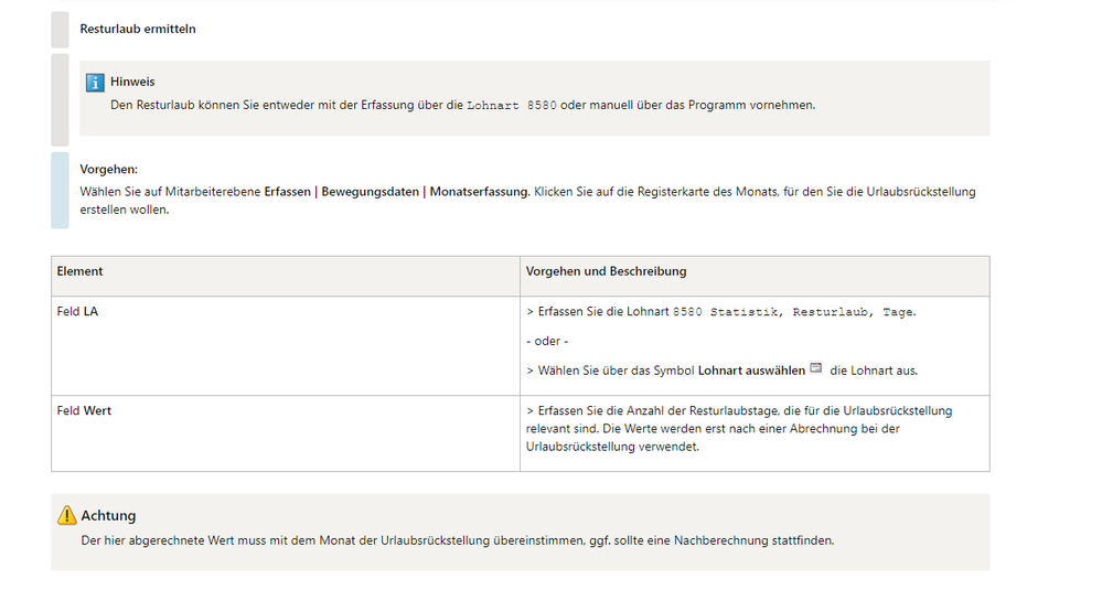

vielen Dank für Ihre Antwort. Ich habe mich nun eingehend mit dem Dokument befasst und eine Frage bleibt für mich offen.
Wir pflegen die lfd./monatlichen Urlaubstage nicht im Programm Lohn und Gehalt mit, da es aus unserer persönlichen Erfahrung immer am Jahresende zu Unstimmigkeiten kam in der Vergangenheit.
Heißt der Mdt teilt mir im Laufe des Jahres 2021 die verbleibenden Resturlaubstage per 31.12.2020 mit.
Nun meine Frage: Kann ich im L&G die bereits genommenen Tage direkt als Zahl in ein Feld eintragen, so dass dann die Berechnung anhand des Jahresurlaubs abzgl. der genommenen Tage aus dem Feld bezogen werden?
Danke vorab.
Tobias_Saule
Nachricht 12 von 12
4090 Mal angesehen
erst mal vorne weg: ich bin kein Lohnabrechnungs-Spezialist, ich kenn mich in Beratungslösungen gut aus 🙂
Ich hab mir das Dokument 1070894 aber durchgelesen.
Trifft folgender Abschnitt aus dem Dokument für Ihre Anfrage zu?
Wenn das nicht weiterhilft, dann kümmer ich mich um eine Antwort meiner Lohnkollegen.
Danke Ihnen und viele Grüße
Tobias Saule
