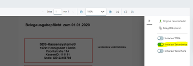

Hallo @Mel_Limbach,
hierzu kann in der Beleganzeige die Funktion "Initial auf Seitenbreite" genutzt werden. Zum Aktivieren der Funktion muss die Funktionsleiste rechts neben der Beleganzeige über den Pfeil "Weitere Funktionen" ausgeklappt werden.
Nach Aktivierung wird die Vorschau des Belegs anschließend automatisch auf die vorhandene Seitengröße angepasst.
Die aktivierte Einstellung wird je Zugangsmedium im Browserverlauf gespeichert. Daher wird auch die Einstellung deaktiviert, wenn der Browserverlauf (Cache und Cookies) gelöscht wird.
Eine Übersicht der Funktionen (am Beispiel Bearbeitungsform Standard) finden Sie hier: DATEV Hilfe-Center, Dok.-Nr. 1071403 (Kapitel 2.2).

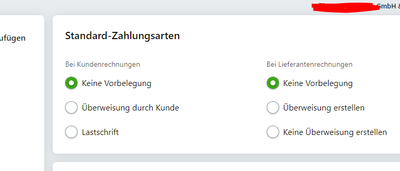

könnten Sie auch bitte prüfen warum bei Zahlungsdaten manchmal der Haken automatisch gesetzt wird, obwohl ich in den Stammdaten (Zahlungseinstellungen) "keine Vorbelegung" (und auch mit "keine Überweisung erstellen" versucht) hinterlegt habe?
Stammdaten:

Hallo @burstr,
Sie müssen zunächst im rechten Seitenmenü des Belegbildviewers die Option "Initial auf Seitenbreite" einstellen (siehe beigefügten Screenshot). Sobald Sie das nächste Mal den Viewer starten, sollte dann die Voreinstellung entsprechend greifen.
Der Zoom mit der Taste [Strg]+Mausrad sollte auch bereits funktionieren.

Hallo @prudentius,
Bank bzw. Belege liegt leider nicht in meiner Verantwortung. Ich werde jedoch die Fragestellung weitergeben.

Hallo @burstr,
die Daten zur initialen Seitenbreite werden als Information im Browser gespeichert (unabhängig welcher Browser verwendet wird). Wenn bestimmte Browserdaten von Hand gelöscht werden, oder z.B. der Private-Modus/Incognito-Modus des Browsers verwendet wird, so fehlen die Infos bzw. gehen verloren.
Zum Thema Zoom: Das Zoomen via Pinch (ob Touchscreen oder Touchpad) wird derzeit nicht unterstützt. Dieser funktioniert nur mit der Kombination Strg+Maus oder mit denen im Viewer angegebenen Schaltflächen +/-.

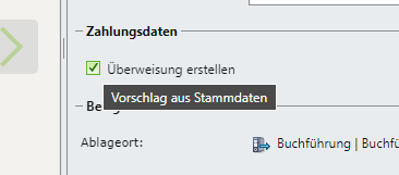

Hallo Frau Pfadenhauer,
das Problem besteht weiterhin. Sobald DUO den Geschäftspartner nicht erkennt und ich diesen manuell eingebe, dann macht er mir sofort den Haken für die Überweisung rein. Und sonst passiert es immer noch spontan, das DUO diesen Haken setzt. Ich kann da echt kein Muster erkennen.
An wen genau soll ich mich denn wenden? Kostenpflichtigen Service-Kontakt, um Ihre Software zu verbessern?
Never. Höchstens gegen Bezahlung werde ich Ihnen helfen.
Solange bleibe ich wohl enttäuscht von der DATEV.

Hallo @metalposaunist,
leider können wir dieses Fehlverhalten nicht nachstellen. Wir haben es mit verschiedenen Browsern und Einstellungen getestet.
Wichtig bei der Voreinstellung ist, dass nicht über das obere Dropdown im Viewer die initiale Seitenbreite eingestellt wird, sondern über das rechte Menü:
Falls dies so bereits geschehen, helfen uns ggf. mehr Informationen zur Browserart und Version und eine Schrittweise Beschreibung.
