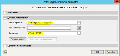

bitte die .sta-Datei nicht in der Stapelverarbeitung oder dem Ascii-Daten-Import importieren, sondern unter Stammdaten/Banken und dann auf die entsprechende Bank in die "Einstellungen Bankkontoumsätze":
Danach die gelb Markierten Einstellungen tätigen und die Datei in dem Pfad auswählen. Danach können die Eingaben geprüft und bei erfolgreicher Prüfung landen diese Daten automatisch in der Stapelverarbeitung und könne von dort verarbeitet werden.
