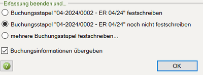

Der „gebucht-Stempel“ kommt nach Abschluss der Buchung auf den Beleg. Der „bearbeitet-Status“ ändert sich erst beim Buchungsinformationen zurückschreiben. Wenn der entsprechende Haken gesetzt ist passiert dies beim schließen des Buchungsstapels. Alternativ können Sie für alle Stapel auf einmal unter abschließende Tätigkeiten die „Buchungsinformationen übergeben“.

Ich habe die Buchung noch einmal geöffnet und den Stapel mit einem Haken geschlossen (siehe Bild).
Das Problem besteht jedoch weiterhin. Der Beleg ist im Unternehmen Online als gebucht markiert, hat aber den Status "noch nicht bearbeitet".
Kann ich diesen Status irgendwie manuell ändern?
