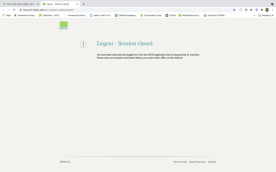

@larsboehnke  schrieb:
Das das der erste Screen ist, den ich sehe, wenn ich DUO öffne, ist aber nach wie vor nicht gelöst. Sehe ich das richtig? Ich drücke halt jedes Mal einfach CMD+R um die Seite neu zuladen. Irgendwie sinnlos.
Die Lösung greift nur bei der SmartCard/dem mIDentity. Beim SmartLogin haben wir die Lösung leider noch nicht realisiert. Dort ist aber ein Workaround möglich, wenn die Einstellung Beim Start | Weitermachen wo Sie aufgehört haben bzw. Zuletzt angesehene Seiten öffnen ausgewählt ist.
  1. Bei aktivierter Einstellung Beim Start | Weitermachen wo Sie aufgehört haben bzw. Zuletzt angesehene Seiten öffnen von Unternehmen online abmelden.
  2. Browser neu starten und duo.datev.de aufrufen (als Favorit oder direkt in die Adresszeile eingeben)
  3. Die Logout Seite erscheint.
  4. Hier dann F5 betätigen und Seite neu laden.
Die Lösung für die SmartCard / mIDentity war der erste Schritt. Der SmartLogin bei Unternehmen online und anderen Anwendungen sollen folgen.

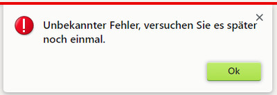

Ich bekomme gerade:
Da hilft kein Tab schließen oder F5. Da hilft nur Browser schließen, öffnen. Ich bin auf www.datev.de unterwegs. Ich habe den Link zum geschützten Demo Day angeklickt > habe dann versucht die Suche zu nutzen und erhalte das, wenn ich auf www.datev.de angemeldet bin ...
Jetzt bin ich gefangen und kann's nicht reproduzieren. Muss erst Cache und Cookies löschen, damit ich wieder arbeiten kann 🙄🤢😠. Ein Hoch 🙌 auf den Inkognito Modus.

1663 Mal angesehen
Ich bekomme gerade:
@metalposaunist  Das Problem konnten wir nachvollziehen. Der Link auf den Demo-Day führt die Authentifizierung nach dem alten Verfahren durch. Das secure4 in der URL ist übrigens ein Hinweis darauf. Deshalb wird beim Ausloggen / Timeout automatisch das Logout-Cookie geschrieben, so dass ein Beenden und Neustart des Browser zwingend notwendig ist.
Das mit dem Neustart des Browsers funktioniert aber nur, wenn die Funktion "Registerkarten aus der vorigen Sitzung öffnen" im Browser nicht aktiviert ist. Mit dieser Option wird dann das Logout-Cookie als Sitzungs-Cookie leider nicht gelöscht - und Sie sind in der Endlosschleife gefangen.
Wir sind dran, aber solange noch Anwendungen das alte Authentifizierungsverfahren verwenden, wird bei denen dieses Cookie beim Logout und auch beim Timeout geschrieben. In Unternehmen online ist das inzwischen ausgebaut, aber als Seiteneffekt beim Logout / Timeout in anderen Anwendungen sind wir immer noch davon betroffen. Diese Abhängigkeit haben wir mit verschiedenen Maßnahmen reduziert, aber leider noch nicht vollends abgebaut.
Die Verwendung eines privaten TABs umgeht dieses Problem. Alternativ können Sie auch gezielt das Logout Cookie löschen, wenn's mal doch passiert. Im TAB mit der entsprechenden DATEV Anwendung, die den Logout verursacht hat, F12 betätigen. Dort dann unter Anwendungen das Cookie "PD-S-SESSION-ID2" gezielt löschen. Keine Standardlösung, aber Cookies von anderen nicht DATEV Online-Anwendungen bleiben dann erhalten.

War ich übrigens gestern am MacBook Air macOS 12.3.1 auch: DATEV Webseite besucht, mit DATEV Benutzerkonto angemeldet; mich per Button abgemeldet; die Seite neu aufgerufen und DATEV wollte dann zu 100% immer das DATEV Benutzerkonto haben. F5? Egal. Tab geschlossen, neu aufgerufen? Egal.
Ein Klick auf Anmeldeverfahren wechseln (weil ich das SmartLogin ausprobieren wollte) brachte: nichts 👎. Die Seite zuckte kurz und präsentierte mir wieder: Login mit Benutzername + Passwort. Auch der Bug ist schon seit ewig bekannt 🙄 und den gibt es auch unter Windows.
Erwartet der Anwender das? Nein. Aus Frust war es mir dann am Ende egal. War nicht wichtig. Aber das DATEV Erlebnis war leider ungeil 👎
STRG+SHIFT+N ist in jedem Fall schneller als durch Manuel 👨 das Cookie zu löschen. Ich verwende seit längerem DATEV nur noch im Inkognito-Modus. Seitdem ärgere ich mich nur noch über den LMAA Button. Ist auch so'n Datenschutz Gedöns 🙄, wie ich von @Harald_Kiessling erfahren habe. Aber ich komme ohne Fehlermeldungen oder Co. ans gewünschte Ziel. Dauerhaft. Zuverlässig.
Im Übrigen ist so auch ein schneller Wechsel von SmartCard auf SmartLogin möglich, wenn der mIDentity an der Dockingstation vom Laptop hängt; man aber mal in der Kanzlei Laptop mit Smartphone unterwegs ist (weil Dockingstation 1 USB-C Kabel ist) und sonst DATEV immer wieder sagen würde: Hallo 👋? SmartCard? Stecke doch bitte die SmartCard? Ich will jetzt aber die SmartCard! Mich interessieren anderen Methoden nicht. Machst Du endlich? Authentifizierungsfehler 😡
Inkognito-Modus schließen, öffnen: Mit was möchtest Du Dich anmelden? SmartLogin, geht klar ✌️
